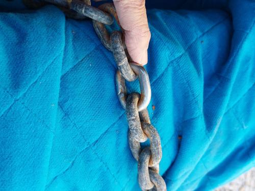

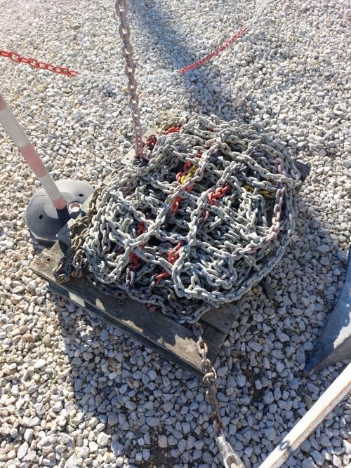

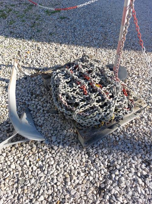

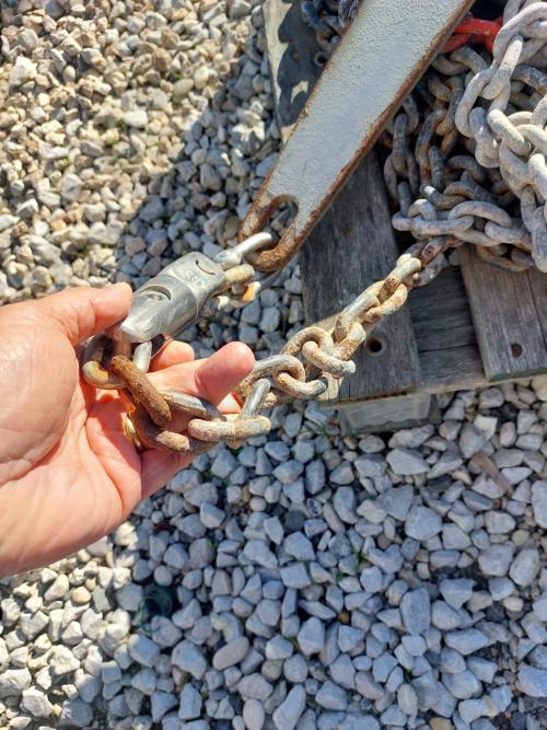

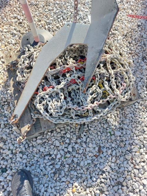

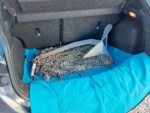

Grazie kitegorico, Rob e Furkenado per il vostro aiuto. Sono andato in Cantiere, e intanto l'ho tirata giù (anche per pulire il gavone). Vi allego qualche foto, per approfittare della vostra gentilezza e competenza e chiedervi alcune cose.

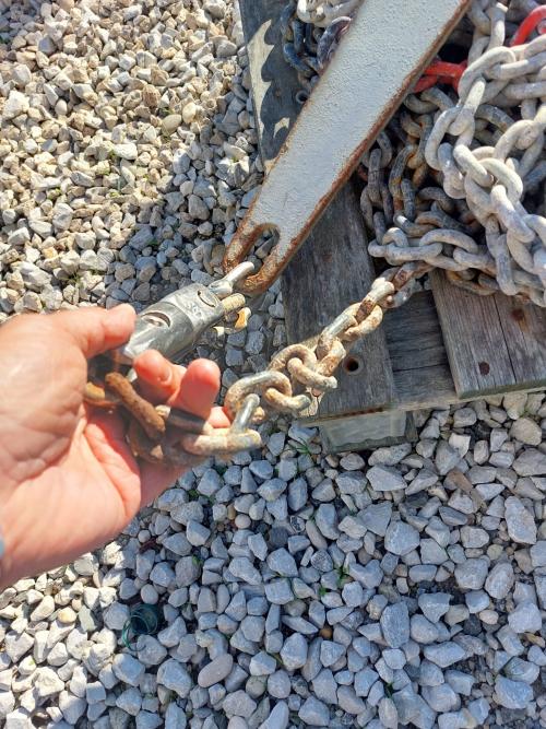

1) Secondo voi dalle foto la catena sta abbastanza bene? A me pare di si, tranne alcuni anelli più arrugginiti. 2) Tagliereste i primi anelli, quelli attaccati all'ancora, che sembrano più usurati? Sono pochi anelli, io sarei per toglierli, ma non so se è inutile. 3) Dall'ultima foto si vede che ci sta un anello che sembra molto più nuovo di altri. Come mai sono così diversi tra loro, quello dell'ultima foto in maniera evidente, ma anche lungo la catena alcuni sono più arrugginiti altri sembrano perfetti... Grazie della pazienza!!!

1 La catena è ben messa. 2 Oltre che tagliare le maglie con ruggine, la installerei al contrario cioè la parte che stava nel gavone la metterei sull'ancora. 3 La maglia di giunzione non fà ruggine perché è di acciaio inox

C'è uno spray della CRC protettivo per semilavorati industriali. Lo dai dopo l'ultimo ancoraggio estivo e dopo aver sciacquato bene la catena con acqua dolce.

Taglia il pezzo vicino all'ancora. Verificherei il motivo di tanta corrosione che sembra galvanica probabilmente tra ancora grillo girello e quella prolunghetta. La toglierei mettigli un grillo a lira in acciaio zincato e basta. Il resto è a posto non ha bisogno di nulla neppure di girarla. Quando peggiorerà cambiala.

mantenere sempre a contatto la giunzione in inox con lo zincato fa si che lo zincato tenda ad arrugginirsi più velocemente. Io ho l'abitudine, una volta finita l'estate, di togliere il mio giunto power ball in inox e mettere un grillo zincato (tanto in inverno non la uso, sono diventato indolente), poi in primavera, risvegliatomi dal letargo e dal torpore invernale, faccio l'operazione opposta. Questo mi permette di evitare che sia la catena che l'ancora arrugginiscano, oltre a verificare e pulire il giunto.

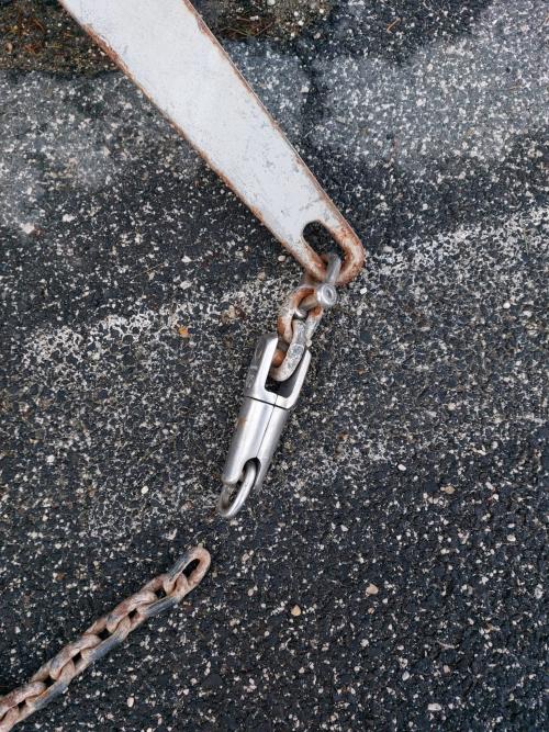

Riprendo il post per un ultimo consiglio/parere, poi non vi scoccio più...
Ho tagliato i primi anelli che sembravano più in sofferenza del resto.
Ora sto in questa situazione:
[/hide]
Posso mettere lì un Grillo normale o un Grillo a lira o è meglio che tolgo tutto e lascio solo il giunto girevole?
Siccome è veramente tutto molto "duro" e non riesco a svitare nulla, pensavo di mettere lì un grillo o un grillo a lira e fermarmi così...
E' sbagliato?
Rischio?

Non mi è chiaro cosa è duro.
Ottima l idea di mettere 2 maglie tra giunto e ancora ma dall altro lato non metterei un ulteriore grillo

(14-12-2024, 21:45)BornFree Ha scritto: Non mi è chiaro cosa è duro.
Ottima l idea di mettere 2 maglie tra giunto e ancora ma dall altro lato non metterei un ulteriore grillo Sia il Grillo che il Giunto Girevole non sono riuscito ad aprirli. Sono serrati in maniera molto forte.
Quindi, prima di decidere (se voglio aprirli) di scaldare, battere, forzare, ecc., mi chiedevo se un buon grillo risolvesse la giunzione o se aumento il rischio di cedimenti.

Quello sulla parte superiore del girevole pare una falsa ma glia ??oppure è un anello della catena, il grillo omega lo fisserei sul girevole.

(15-12-2024, 00:22)CK6 Ha scritto: Sia il Grillo che il Giunto Girevole non sono riuscito ad aprirli. Sono serrati in maniera molto forte.
Il materiale vecchio non ha più la resistenza di quello nuovo.
Mi metterei con pazienza, wd 40 e tempo, attrezzi giusti e aprirei il giunto e il grillo.
Poi pulizia e lubrificazione del giunto, magari mettendo viti nuove e nuovo grillo Wichard ad omega a carico certificato.
Aggiungo: sei sicuro che il giunto ti serv a? Ancori pesso in posti dove ruoti di 180°? Diversamente valuta se mettere solo il grillo tra catena e ancora.
