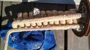

Grazie! Circa un anno fa, ho venduto la barca sulla quale era installato il boiler. Con il nuovo armatore sono rimasto in contatto e mi dice che il boiler continua a funzionare benissimo.
16-10-2019 20:59
Frappettini Offline
Messaggi: 11.441
RE: Realizzazione serpentina per boiler
Dopo 6 anni dall' installazione e d' uso, sabato scorso il nuovo proprietario della barca sulla quale avevo installato il boiler, dietro mio suggerimento, ha smontato flangia per eseguire un po' di manutenzione; vi riporto la foto dello scambiatore:
l' anodo si è completamente consumato,
la serpentina presenta vistose incrostazioni calcaree.
Onestamente non pensavo che si fosse creata una sitazione del genere; pensavo certamente alla presenza di calcare ma non in questa misura. Quest' inverno controllerò il bolier della mia barca
